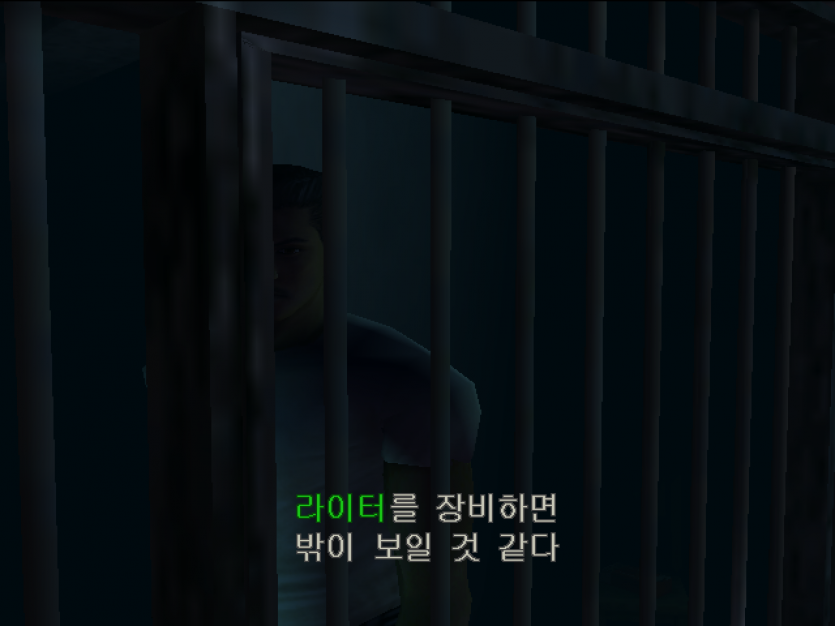

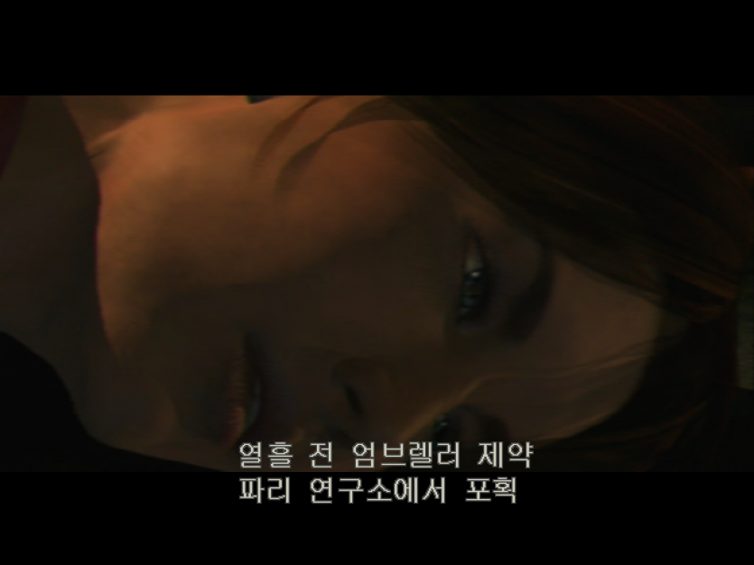

- 스토리 대사 / 인트로·컷신 자막 / 조사 메시지 전체 한글화 (1,700여 문장)

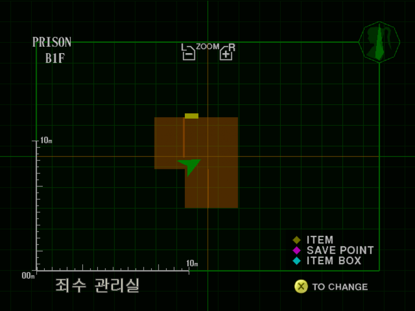

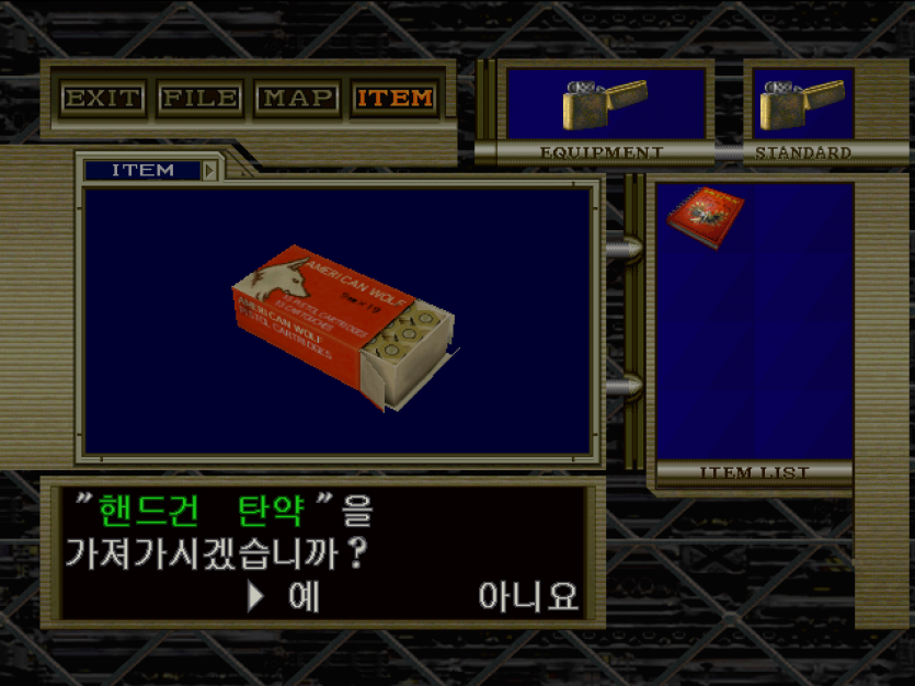

- 아이템명 / 인벤토리 도움말 / 지도 화면 지역명 한글화

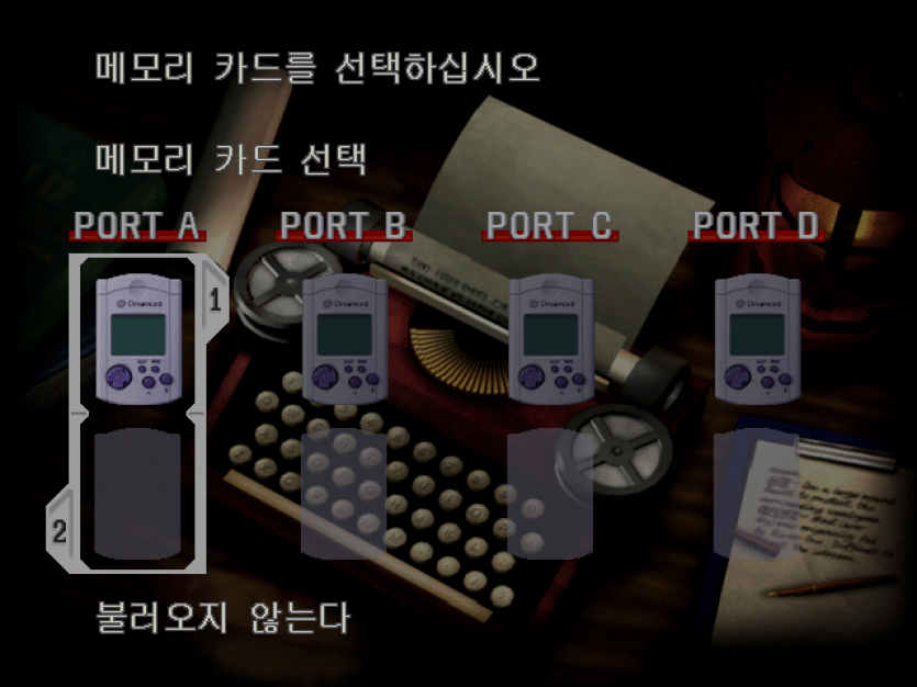

- 부트 / 세이브 / 메모리 카드 / 디스크 교체 화면 한글화
