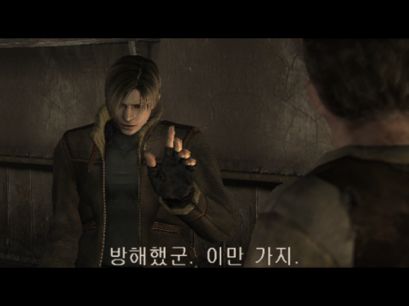

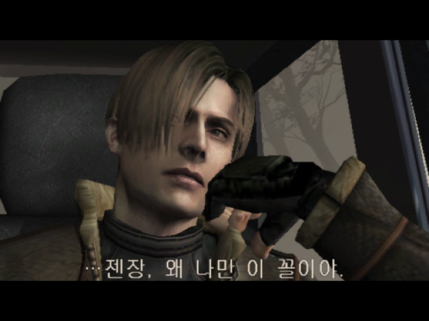

- 컷신 자막 한글화

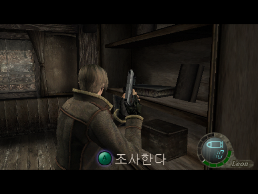

- 룸 조사 텍스트 한글화 (마을·성·섬 스테이지)

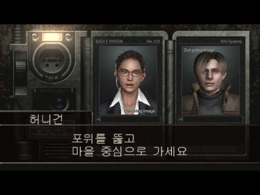

- 실시간 무전(무전기) 대사 한글화
- 오프닝 나레이션 한글화
- 메인 대기 영상(demo0·demo1): 미국판 영상·음성 기반 한국어 자막 삽입 (디스크 1·2 모두 적용)

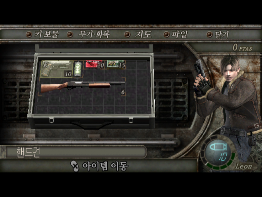

- 메뉴 / 아이템 이름·설명 / 파일·문서 / 상점 UI 한글화
- 아이템·무기·파일 이름, 조사·행동 메시지, 메모리카드 안내문 한글화

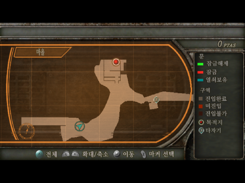

- 지도(맵) 라벨, 상단 탭 등 이미지 텍스트 한글화
- 한글 가독성을 위한 폰트 렌더링·행간·페이지 나눔 보정

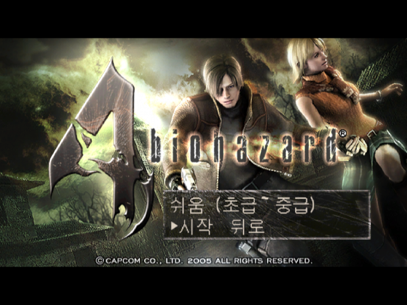

· 옵션 / 세이브·로드 / 타이틀 메뉴의 일부 글자는 원본 이미지에 포함된 텍스트라 그대로입니다.
[ 이번 갱신에서 확인한 주요 수정 사항 ]
- demo0의 불필요한 「죽어도 상관없습니다.」 자막 제거
- demo1 대사를 미국판 실제 음성 기준으로 재검토하고 누락·오자막 및 싱크 보정
· 「세상 참 좁군.」, 「애슐리, 기다려!」 발화 시점 재조정
· 초반 「실례합니다. 선생님?」(Uh, excuse me, sir?) 실제 발화 위치에 추가
- demo1 홍보 장면 한국어 자막 보강
· 「2004년 가을, 유럽」
· 「자연의 이치를 거스르는 괴물들」
· 「인간의 몸을 좀먹는 저주…」
· 일본판 발매일 엔드카드 번역 자막
- demo1은 미국판 원본 오디오를 그대로 유지하며, 영상 프레임 PTS 및 Sofdec sector 배치를 보정
