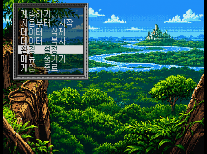

SS 유노 한글패치 0.9.0
YU-NO: 이 세상 끝에서 사랑을 노래하는 소녀 (SEGA Saturn) 한글 패치
세가 새턴판 「この世の果てで恋を唄う少女YU-NO」 일본판 3디스크용 한글 패치입니다.
본편 시나리오, 선택지, 시스템/메뉴 텍스트를 한글화하고 한글 표시를 위한 폰트 및 렌더링 관련 처리를 수정했습니다.
최종 갱신: 2026-10-04
- Disc A / B / C 본편 시나리오 및 선택지 한글화
- 시스템 메뉴 / 세이브 관련 UI / 고정폭 텍스트 한글화
- 한글 폰트 및 표시 간격 조정
- 전체 번역 검수 및 자연화
- 화자명 및 본문 내 1바이트 ASCII로 인한 글자 출력 위치/누락 문제 수정
- 화면 전환 뒤 이전 대사가 남는 현상 등 대사 표시 제어코드 누락 수정
- 늦게 출력되는 숨은 일본어 문자열 및 잔존 일본어 전수 수정
- 시나리오 이름/리소스 오프셋, 분기/라벨, 진행 관련 구조 전수 검증
- 환경설정 배경 KABE2 / KABE3 교체본 반영
- KABE2 / KABE3 대형 압축 블록 대응 GRAPH 로더 버퍼 확장 및 안전 재배치
- RetroArch Beetle Saturn / Mednafen Saturn 계열에서 부팅 및 진행 관련 검증
- 연속 ABL/CD 리소스 로딩에서 완료된 I/O owner가 잔존해 P22_4 등 진행이 멈출 수 있는 프리즈 수정
- 재배치된 GRAPH.ABL의 ABLINK 끝 섹터 표식 오류로 발생하는 리소스 읽기 프리즈 수정 (Disc A/B/C)
