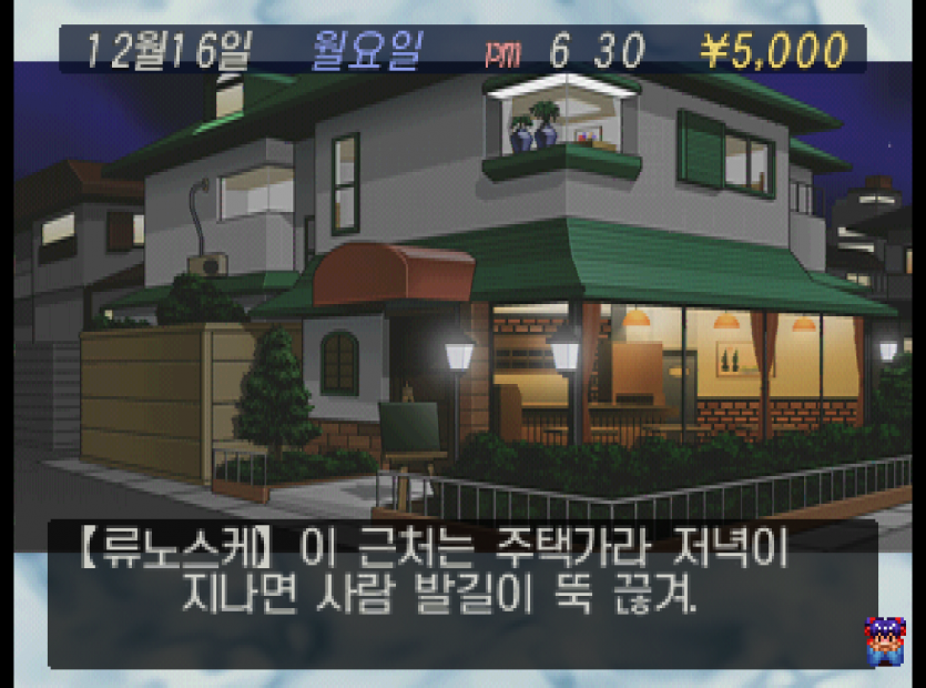

- 본편 대사 전체 한국어화: 정본 83,080개 메시지 검수 완료
- 기존 추출기에서 `0xFFFF` 하드 줄바꿈을 글리프로 오인해 누락됐던 18개 대사/내레이션/보너스 메뉴 문장 추가 복구

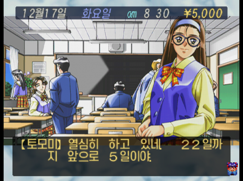

- 대사창 4행×21셀과 실제 14px/7px 반각 폭을 기준으로 10,500개 장문 레이아웃 보정
· 마지막 줄에 마침표나 1~2글자만 떨어지는 42px 이하 꼬리줄 0개가 되도록 자연스러운 어절 경계에서 줄바꿈
· 번역 정본의 글자/문장부호 순서는 변경하지 않고 빌드 전용 레이아웃만 분리 적용

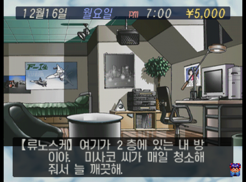

- 선택지 734개 메뉴 / 1,851개 항목 한국어화
- 한글 폰트 및 렌더러 확장

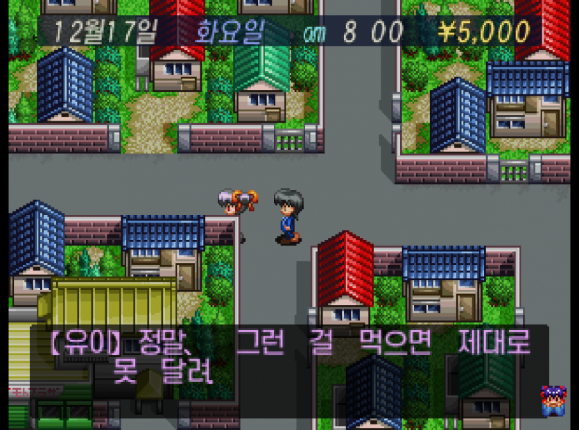

- 음성/무음/style 종류와 무관하게 공통 대사 glyph writer에서 공백/문장부호 폭을 직접 계산
· writer 시점의 원본 raw token 0을 실제 단어 공백으로 판정하여 폰트 bank와 무관하게 7px 반각 처리
· 쓰이지 않은 구조 셀은 건드리지 않아 줄 들여쓰기/빈 행 레이아웃을 원본대로 유지
- 대사 문장부호 `! " & ' ( ) , . : ?` 및 `‘ ’ “ ”`를 7px 반각으로 통일하고, 말줄임표 `…`는 14px 전각 유지
- 비정렬 SH-2 writer hook의 PC-relative trampoline을 수정해 세이브 불러오기 후 대사가 멈추던 회귀 제거
- 실제 런타임 AM/PM sprite 위치(515/516)를 역추적하고 요청에 따라 원본 `AM/PM` 표시로 복원

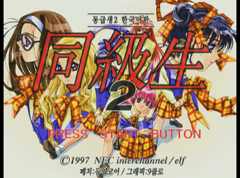

- 날짜/요일 HUD, 메뉴, 로딩/디스크 화면, 타이틀 로고 등 그래픽 한국어화
- 타이틀 로고 팔레트 병합 및 원본 색 보존 처리
- 렌더러 글리프 뱅크 역공학 수정
· 커스텀 한글 글리프를 안전한 index 840 이상 확장 뱅크에만 배정
· 커스텀 확장 글리프 1,374개 중복 0 / 빈 글리프 0 검증
· 기본 폰트에 없는 희귀 음절(겍/렜/햣)은 fallback 폰트로 자동 보완
- 전화 벨소리 표기 '따르르' 계열을 '따르릉' 계열로 정리
- 전체 517개 스크립트 및 최종 디스크 구조 검증
